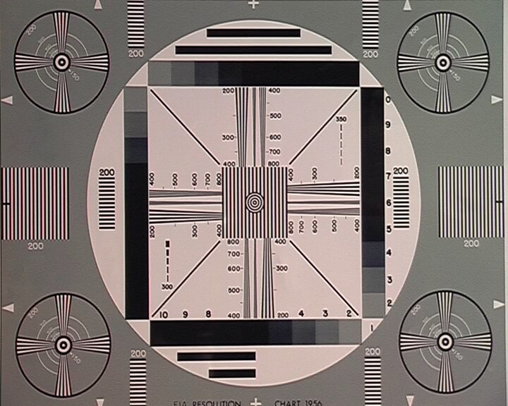

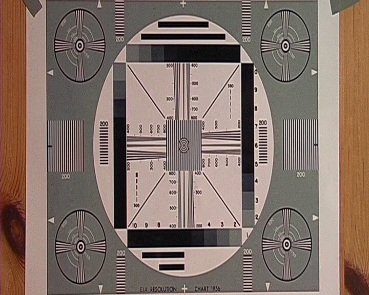

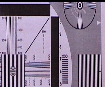

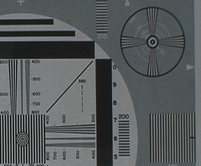

Da immer wieder die Frage nach der Bildauflösung von DV Camcordern bei verschiedenen Einstellungen aufkommt habe ich hier einmal Standbilder von unterschiedlichen Kameras zusammengetragen. Zum Teil stammen die Bilder von Usern, die den Test ebenfalls mit ihrer Kamera durchgeführt haben.
Es geht hierbei weniger um das absolute Auflösungsvermögen der einzelnen Kamera oder um die direkte und exakte Vergleichbarkeit der Ergebnisse. Vielmehr soll unter ähnlichen Testbedingungen das Verhalten einer Kamera mit verschiedenen Einstellungen aufgezeigt werden.
Die Bildausschnitte zeigen jeweils die obere rechte Ecke des gesamten Testbildes. Die Bilder wurden ohne Veränderung aus dem DV-AVI herausgeholt und als JPG mit 90% gespeichert.

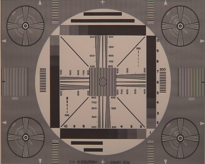

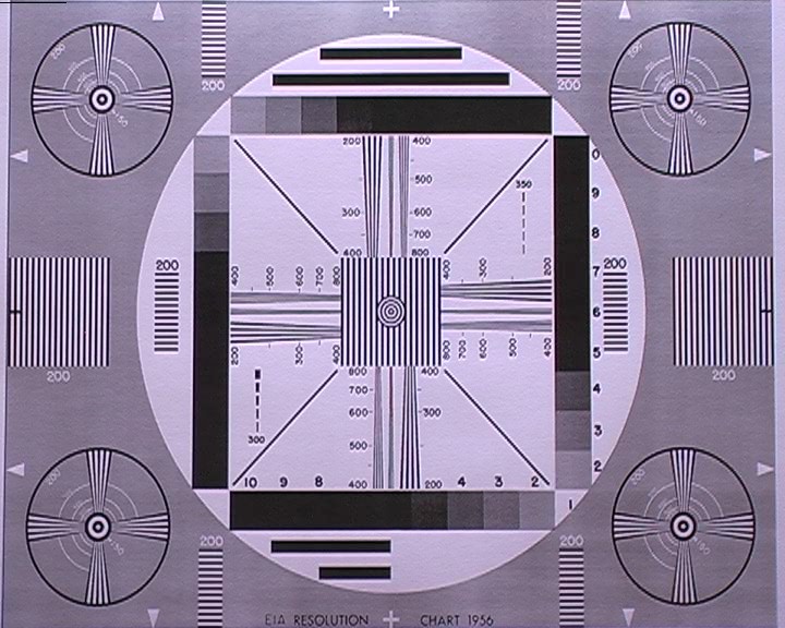

Falls Sie den Test mit der eigenen Kamera nachvollziehen möchten solten Sie folgendermaßen vorgehen.
- EIA1956 Chart von Bealecorner herunterladen und ausdrucken. Ein Ausdruck in schwarz/weiss mit mind. 600dpi reicht aus.
Hierbei darauf achten, daß das Bild formatfüllend auf DIN A4 gedruckt wird und die Kreise auf dem Ausdruck auch Kreise sind. Bei IrfanView ist dabei z.B. "Best fit to page" zu wählen und das Bild vorher um 90° zu drehen.
- Den Ausdruck plan an eine gut beleuchtete und gerade Wand hängen. Am Besten natürlich ein Wand, die direkt vom Tageslicht beleuchtet wird. Auf jeden Fall sollte die Kamera noch nicht mit elektronischer Bildverstärkung arbeiten müssen, da das Rauschen die Ergebnisse verfälschen kann.
- Den Camcorder auf einem (stabilen) Stativ achsenparallel zum Ausdruck aufstellen. Der Abstand sollte zwischen einem und zwei Meter betragen. Mindestens aber so weit, daß man auf 2x zoomen muß, um das Testchart Bildschirmfüllend aufnehmen zu können.
- Das Testchart Bildfüllend anzoomen (die obere und untere Kante des Testcharts sollten mit den Bildkanten deckungsgleich sein).
Ideal ist es, wenn man die Kamera direkt mit dem PC verbunden hat und dann live das komplette Bild beurteilen kann (z.B. mit SCLive). Ansonsten muß man ein wenig experimentieren, da der Sucher immer weniger zeigt als auf Video aufgezeichnet wird.
Alternativ kann man die Kamera auch analog an eine TV-Karte anschließen. Diese zeigt im Allgemeinen auch das komplette Videosignal mitsame Overscanbereich an und ein langes Videokabel hat man vieleicht eher zur Hand als ein langes Firewire-Kabel.
- Jetzt mit verschiedenen Einstellungen der Kamera jeweils ein paar Sekunden aufnehmen. Nicht vergessen dabei mitzuschreiben, welche Einstellungen man verwendet hat. Bisher wurden max. 8 Kombinationen getestet. Je nach Kamera können davon aber einige nicht existieren oder nicht sinnvoll zu testen sein. Im Einzelnen sind es:
- Bildstabilisator an/aus
- interlaced/progressive (manchmal auch "framemode" genannt)
- 4:3 und 16:9
Der zum Teil auch verhandene "Cinema" Modus ist sinnlos, da er nur schwarze Balken einblendet.
Zur besten Vergleichbarkeit ist es natürlich ideal, wenn sich die Lichtverhältnisse bei den Aufnahmen nicht ändern.
- Das Video auf den PC übertragen.
- Aus jedem DV-AVI ein Frame in der Originalauflösung und ohne irgendwelche Filterung unkomprimiert (z.B. als BMP) speichern
Sie können uns danach gerne die Bilder zur Ergänzung dieses Tests zusenden. Nehmen Sie dazu einfach per PM Kontakt mit einem der Moderatoren auf.
Anmerkungen und Diskussionen zu diesem Thema sollten in diesem Thread geführt werden.

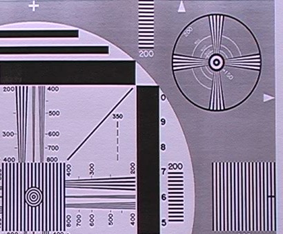

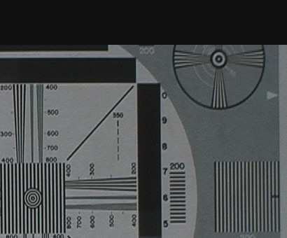

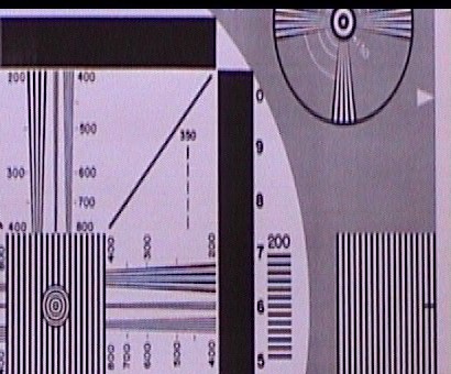

Panasonic mx300, 3CCD DV Kamera mit optischem Bildstabilisator:
Panasonic mx300: 4:3, interlaced, ohne Bildstabilisator.
Gesamtbild

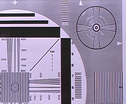

Panasonic mx300: 4:3, interlaced, mit Bildstabilisator.
Gesamtbild

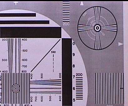

Panasonic mx300: 4:3, progressive, ohne Bildstabilisator.
Gesamtbild

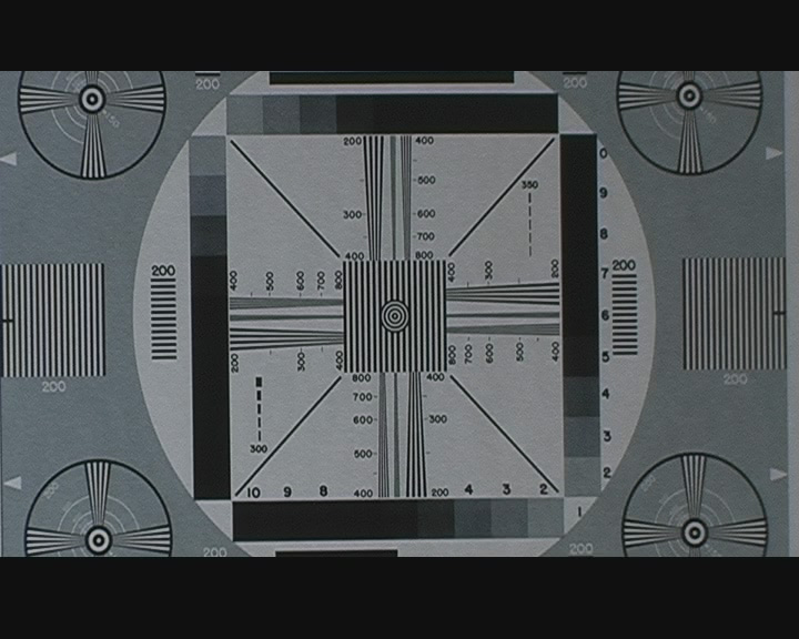

Panasonic mx300: 16:9, interlaced, ohne Bildstabilisator.
Gesamtbild
Panasonic mx300: 16:9, interlaced, mit Bildstabilisator.
Gesamtbild
Panasonic mx300: 16:9, progressive, ohne Bildstabilisator.
Gesamtbild |

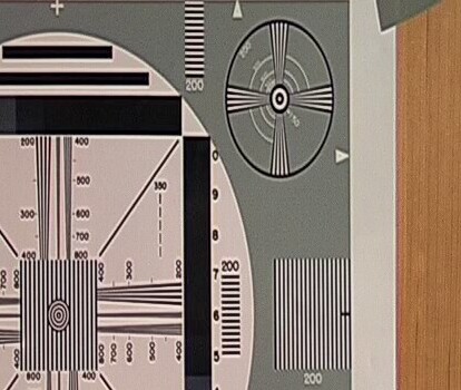

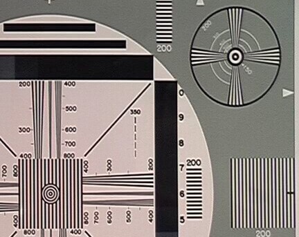

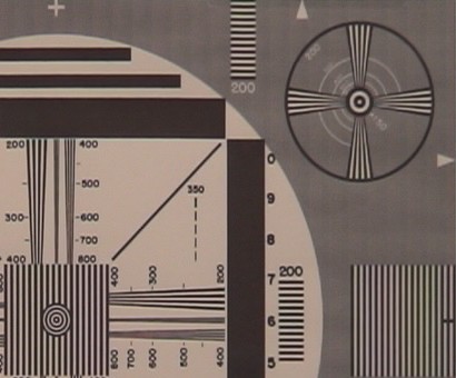

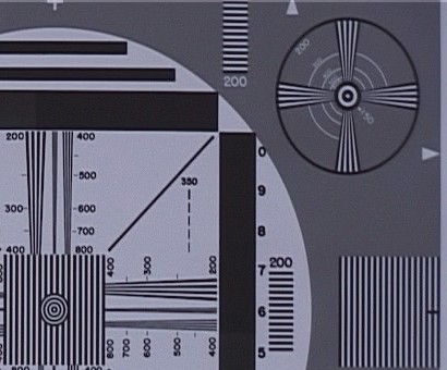

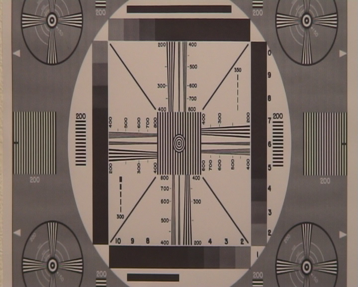

Sony TRV900, 3CCD DV Kamera mit optischem Bildstabilisator (zur Verfügung gestellt von elCutty):
Sony TRV900: 4:3, interlaced.
Gesamtbild
Sony TRV900: 4:3, progressive.
Gesamtbild
Sony TRV900: 16:9, interlaced.
Gesamtbild |

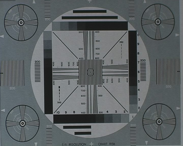

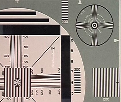

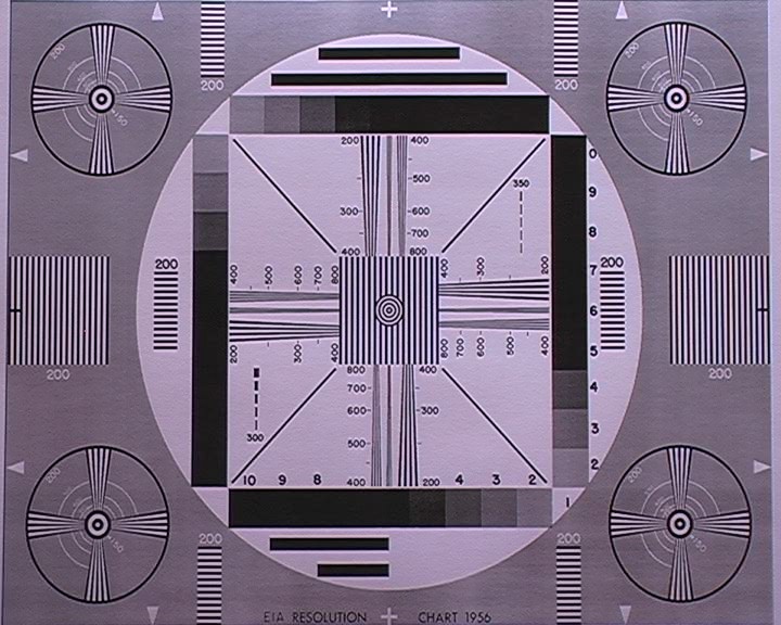

Sony DCR-TRV310E, 1CCD D8 Kamera mit elektronischem Bildstabilisator:
Sony DCR-TRV310E: 4:3, interlaced, ohne Bildstabilisator.
Gesamtbild
Sony DCR-TRV310E: 4:3, interlaced, mit Bildstabilisator.
Gesamtbild
Sony DCR-TRV310E: 16:9, interlaced, ohne Bildstabilisator.
Gesamtbild
Sony DCR-TRV310E: 16:9, interlaced, mit Bildstabilisator.
Gesamtbild |

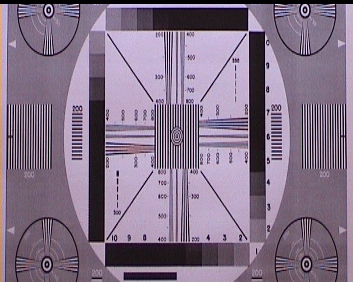

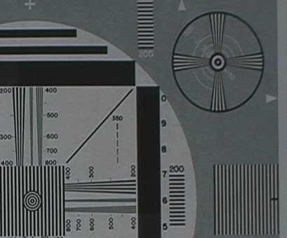

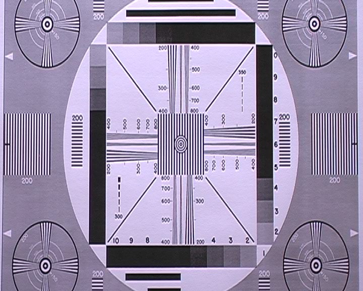

Sony DCR-PC330, 1CCD DV Kamera mit elektronischem Bildstabilisator (zur Verfügung gestellt von Photon):
Sony DCR-PC330: 4:3, interlaced.
Gesamtbild
Sony DCR-PC330: 16:9, interlaced.
Gesamtbild |

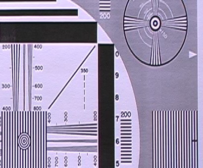

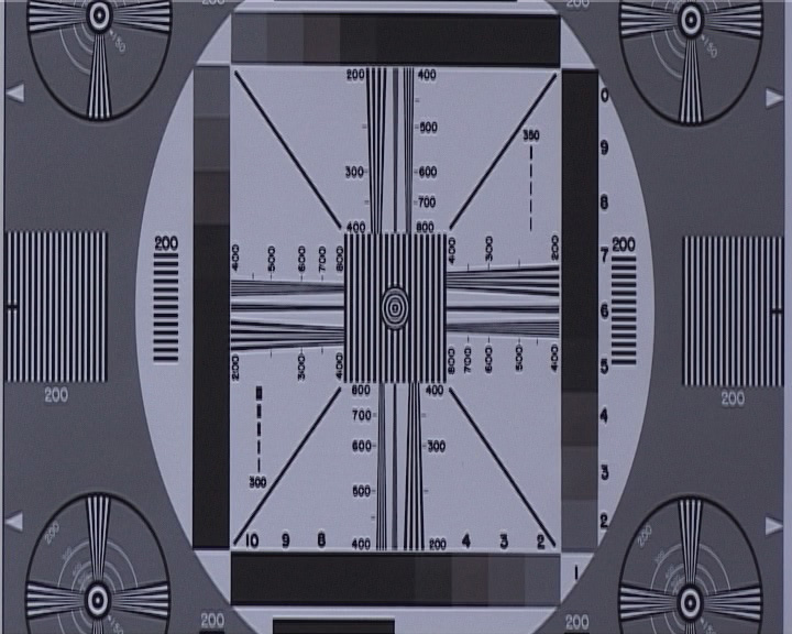

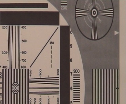

Panasonic mx350, 3CCD DV Kamera mit optischem Bildstabilisator (zur Verfügung gestellt von Wolfgang):
Panasonic mx350: 4:3, interlaced, ohne Bildstabilisator.
Gesamtbild
Panasonic mx350: 4:3, progressive, ohne Bildstabilisator.
Gesamtbild
Panasonic mx350: 16:9, interlaced, ohne Bildstabilisator.
Gesamtbild
Panasonic mx350: 16:9, progressive, ohne Bildstabilisator.
Gesamtbild |

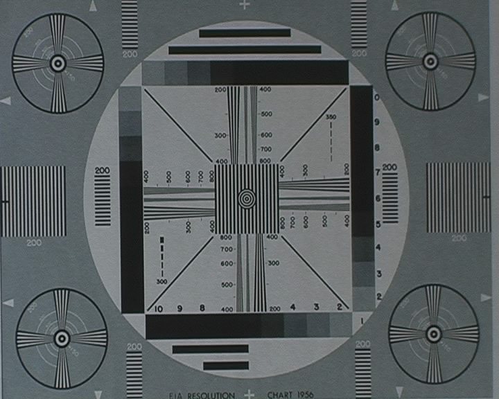

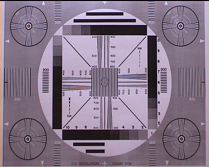

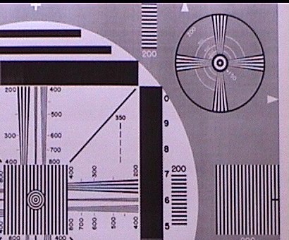

Panasonic mx500, 3CCD DV Kamera mit optischem Bildstabilisator:
Panasonic mx500: 4:3, interlaced, ohne Bildstabilisator.
Gesamtbild
Panasonic mx500: 4:3, interlaced, mit Bildstabilisator.
Gesamtbild
Panasonic mx500: 4:3, progressive, ohne Bildstabilisator.
Gesamtbild
Panasonic mx500: 16:9, interlaced, ohne Bildstabilisator.
Gesamtbild
Panasonic mx500: 16:9, progressive, ohne Bildstabilisator.
Gesamtbild _________________ Gruß SVCDFan |
