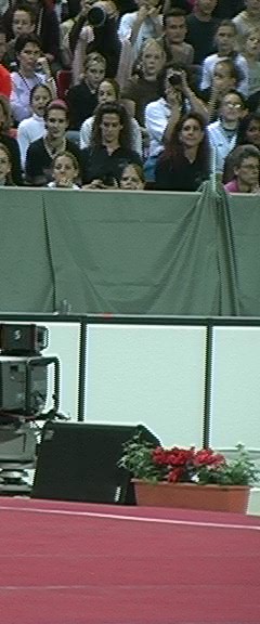

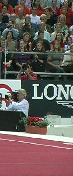

Beitrag Beitrag 22 - Verfasst am: Sa Jan 10, 2004 20:11    Titel: Antworten mit Zitat
Ich habe die Bilder mit der mx300 nochmal neu gemacht und im Übersichtsthread eingefügt:
http://www.dvd-svcd-forum.de/phorum/viewtopic.php?t=16860
Jetzt passt nicht nur der Weißabgleich, sondern ich hatte auch genug Licht, um ohne elektron. Verstärkung filmen zu können.
Dafür war die Kamera nicht ganz achsenparallel zur Wand ausgerichtet. Leier war das Firewire-Kabel dazu zu kurz, so daß ich mich für eine formatfüllende Aufnahme mittels Vorschau am PC und nicht für eine 100% achsenparallele aber zu kleine Aufnahme entschieden habe.
Um das Datenaufkommen ein wenig zu reduzieren habe ich die alten und/oder redundanten Bilder hier jetzt gelöscht.
Wäre schön, wenn sich noch ein paar Leute an dem Test beteiligen würden
Gruß DV User

Beitrag Beitrag 23 - Verfasst am: Sa Jan 10, 2004 23:05    Titel: Antworten mit Zitat
DV User,
bist Du sicher, daß Du die MX300 progressive und interlaced nicht vertauscht hast? Bei der TRV900 ist der Progressive Mode deutlich besser, sollte bei der MX300 doch auch so sein.
Gruß
elCutty
DV User
Anmeldungsdatum: 19.07.2001
Beiträge: 4084
Wohnort: Penzberg

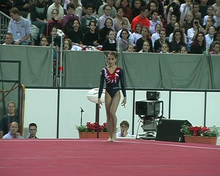

Beitrag Beitrag 24 - Verfasst am: So Jan 11, 2004 2:08    Titel: Antworten mit Zitat
Die Bilder stimmen schon, leider. Hier nochmal zwei Bilder aus dem realen Leben. An zwei aufeinanderfolgenden Tagen unter fast gleichen Bedingungen und von fast dem gleichen Sitzplatz aus aufgenommen:
links interlace, rechts progressive
Bei den feinen Strukturen (Zuschauer, Blumenkübel) fällt das Problem nicht so sehr auf, bei der schrägen Bodenlinie dagegen schon.
Die mx300 scheint also einfach nur ein Field aufzunehmen und dieses dann (leider auch noch schlecht) hochzuinterpolieren. Mich würde natürlich mal interessieren, warum sie nicht die gesamten CCDs für progressive verwendet. Falls ich aber nicht irgendwo etwas falsch eingestellt habe
Ist es nicht so, daß die TRV900 nur 12.5 fps bei progressive kann? Dann wird sie vermutlich wirklich beide Halbbilder aufnehmen und intern weiterverarbeiten.
Mal sehen, was die mx350 und mx500 dazu sagen.
Gruß DV User

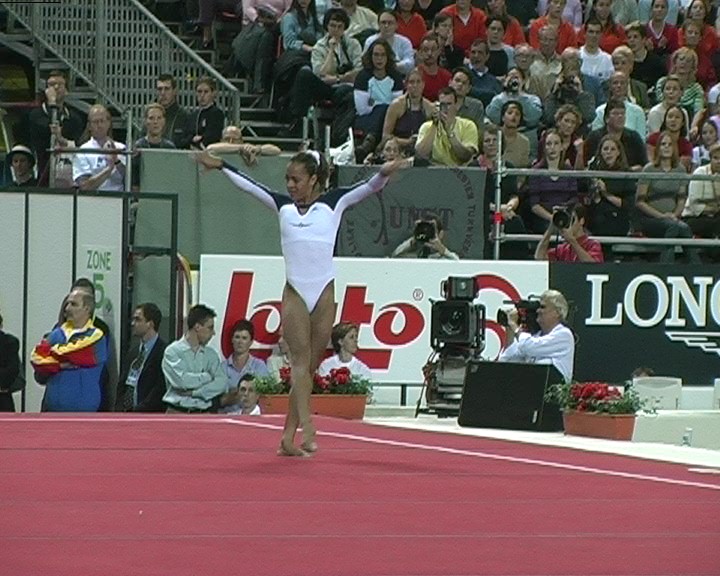

Beitrag Beitrag 26 - Verfasst am: So Jan 11, 2004 16:38    Titel: Antworten mit Zitat
Die Ergebnisse mit der 350er findet ihr hier:
http://www.vegasvideo.de/forum/thread.php?threadid=1310
ich werde sie dort aber nur begrenzte Zeit stehen lassen - sind immerhin 1 MB die Bilder.
Wolfgang

Beitrag Beitrag 27 - Verfasst am: Mo Jan 12, 2004 9:43    Titel: Antworten mit Zitat
Ach ja, DVuser, wenn du möchtest kannst du gerne die Bilder nehmen und Ausschnitte davon in den Ergebnisthread setzen - um den Vergleich mit den anderen Bildern zu haben.
Die 16:9 Varianten sind allerdings im "Cinema"-mode der 350er gemacht - hat die 300er da was anderes (du schreibst ja, daß man den eigentlich nicht nehmen sollte).
Die Bilder wurden aus Vegas-4 heraus in voller PAL Auflösung gespeichert - könnte aber Abweichungen zu den bisherigen Bildgrößen geben, wie elcutty meinte.
Ansonst ist der Befund gleich - progressive ist deutlich schlechter als interlaced.
Wolfgang
