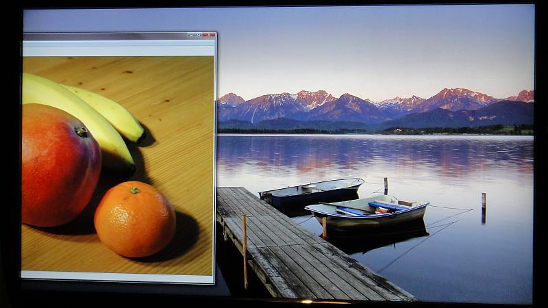

Installiert - und schon läuft das Dingens. Scharfes 1920x1080 Duplikat vom Monitor am TV - oder
Erweiterung, man kann dann jedes Fenster auf die TV-Kiste rüberschieben.

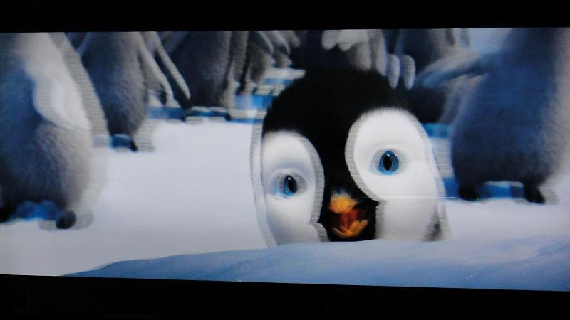

Nun kann ich side-by-side 3D Filme am PC/Notbuck mit JEDEM Player abspielen (VCL, Mediaplayer, ...),
der Film wird in side-by-side dargestellt und das Signal kabellos an den HDMI-TV gesendet,
dem sag ich, das ist side-by-side ... und schon wird es in wonneprächtigem 3D dargestellt. Da kömmt Freude auf!
Man kann ein 3D Video auch auf den TV (als erweiterten Bildschirm) schieben und dort vollformatig öffnen,
dann hat man den Monitor "unbelastet" und auf dem TV läuft der 3D Film.
Darstellung am Monitor - kann man am 3D Monitor natürlich mit 3D Playern auch in 3D sehen
Darstellung am 3D TV

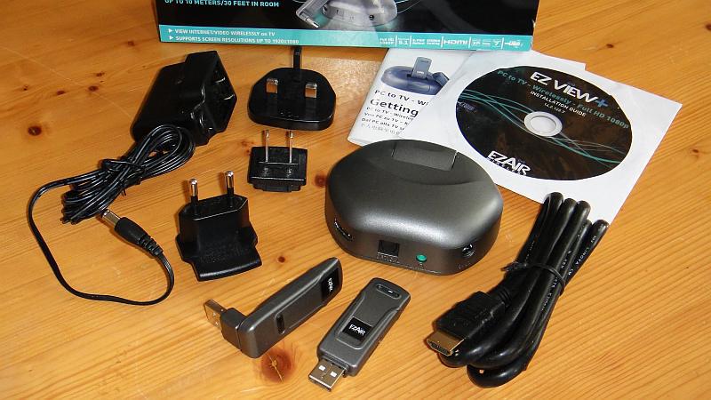

Monitor 23"
erweitert auf TV 46"
EZ Air Plus
Über USB sendet der PC Videos an den TV, wobei zudem am Empfänger nach HDMI gewandelt und ausgegeben wird.
Weiters steht noch ein optischer (SPDIF) und analoger Ausgang zur Verfügung. Während das einfachere Modell (und zahlreiche gleiche)
nur 1280x720 schafft und sich nicht optimal verhält, ist das Plus-Modell wesentlich besser - für 1920x1080 (FullHD) ausgelegt
und funktioniert einwandfrei.

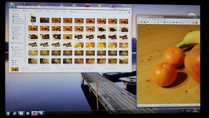

Rasch liessen sich das Transferprogramm/Treiber am PC (Win7/32) und am Notebook (Win7/64) problemlos installieren.
Entweder wird der PC-Monitor auf den TV-Schirm dupliziert - oder erweitert. Es lassen sich im zweiten Fall Fenster vom Monitor
auf den TV verschieben.

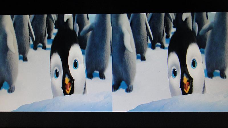

Zu 3D: auf dem PC/Notebook kann man einen side-by-side-Film mit JEDEM Player abspielen, auf dem Monitor erscheint das übliche Doppelbild
links/rechts, detto auf dem 3D TV. Durch Umstellen (falls es nicht automatisch erkannt wird) auf side-by-side erhält man ein perfektes
3D Bild (sowohl am aktiven wie auch am passiven TV). Interessant ist die Methode den Film vom Monitor vollständig auf den (erweiterten)
TV zu schieben und dort auf 3D Vollformat 1920x1080/60Hz zu stellen. Man kann nun den 3D Film auf dem TV verfolgen, der PC-Monitor ist
frei für übliche Arbeit/Unterhaltung.
