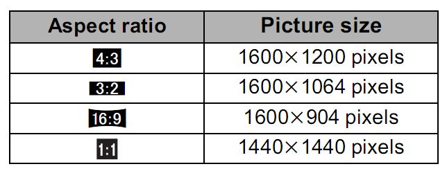

Jetzt bin ich dann gespannt - muss noch Akku laden und Firmware 1.1 aufspielen.
Panasonic spinnt ja - 3D Bilder (Video "nicht möglich/unterstützt") haben diese Grösse
Auf der GH1 (ebenfalls 12 MPixel Sensor) krieg ich "freihändich" bei 16:9 locker 3D Bilder > 2140x1200 hin.
Bei einem 16 MPixel-Sensor (wie der GH2) wären das ~ 2500x1400 statt 1600x904
Tatsächlich! Nur 1600x904 ... mit StereoPhotoMaker macht man allerdings ruckzuck 1920x1080 daraus
(merkt eh kein Schwein) - mehr schaffen 3D-Monitor/3D-TV eh ned.
Also gut schauns schon aus die Bilderl - vor allem hat man im Sucher/Display nur noch EIN Bild,
nimmer zwei überlappende. Allerdings: kein Zoom, keine Schärfeneinstellung, nur Blende 12 ...
Vor- und Nachteile.

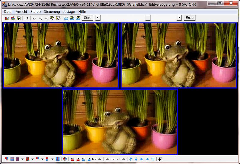

So, nun hab ich das Filmen mit dem 3D Objektiv auch schon hinbekommen - obwohl Panasonic dooferweise sagt, das geht ned.
Und sogar mit meiner GH1 (!) funzt das in 1920x1080 (side-by-side)
Merke: man darf ned alles glauben, was die Leut so erzählen ... 98.5% Furz !
Spitze! Mit dem StereoMovieMaker vom Dez.2010 lässt sich das 3D Video GH1/Lumix3D als Fuji-AVI
abspeichern (1280x720) und sogar am Display der Fuji W3 (ohne Brille, da Parallax-Display) anschauen.
Bei der GH1 muss man (im Gegensatz zur GH2) nicht einmal die Objektivkontakte mit Papier abdecken,
da diese das 3D Objektiv ohnedies nicht "erkennt" und somit alle Videofunktionen erhalten bleiben.
Bei G2/GH2 usw. sind bei Einsatz des 3D Objektives alle VideoFunktionen futsch=weg. PP = Pöhse Panasonicer!

Ist das linke Bild links und das rechte Bild rechts oder ist das linke Bild rechts und das rechte Bild links ?
Beitrag Beitrag 4 - Verfasst am: Fr Jan 14, 2011 0:28    Titel: Antworten mit Zitat
Keine Ahnung, aber der in der der Mitte ist cool.
Beitrag Beitrag 5 - Verfasst am: Fr Jan 14, 2011 0:40    Titel: Antworten mit Zitat
Bilder
oben: rechtes Auge - linkes Auge
unten: Hühneraugen
Beitrag Beitrag 6 - Verfasst am: Fr Jan 14, 2011 0:42    Titel: Antworten mit Zitat
unten: Hühneraugen
As klaa.
