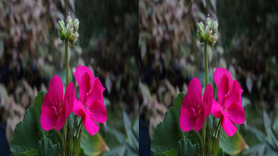

Hier zwei Fotos (freihand) mit meiner €129-Sanyo-PD1

linkes Bild - Canon 550D - 5184x3456
rechtes Bild - Canon 550D - 5184x3456

und lädt dort das linke/rechte Bild rein. Ich selbst mache immer 16:9 oder beschneide das
4:3 oder 3:2 Bild auf 16:9 - schon wegen der Monitor- und TV-Grösse.
Als nächstes kommt die automatische Justage, welche beide Bilder passend zurechtrückt.
Mit "Freier Zuschnitt" wird auf 16:9 zurechtgeschnitten
Nun wird das Stereobild gespeichert - am besten als MPO (2x JPG hintereinander) und für den 3D TV
side-by-side, also nebeneinander.
Das Ergebnis ist (in diesem Fall) 9166x2581, daran verschluckt sich ein 3D TV, der will i.a. side-by-side in der Grösse
1920x1080, also jedes Bild gestaucht auf 960x1080. Das ist leicht mit (gratis) IrfanView ( www.irfanview.org )
zu bewerkstelligen. Unter "Grösse ändern" 1920x1080 wählen.
Das Doppelfoto wird auf 1920x1080 verkleinert. Nun ist es 3D-TV-gerecht. Der TV muss es nur
