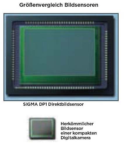

Seit langem angekündigt, nun endlich erhältlich - die Sigma DP1 mit 14 Megapixel Foveon-Chip.
Für so eine kleine Kamera ein gewaltig grosser Chip ---> 20.7x13.8mm Foveon X3 - und auf Grund der 3-Lagentechnik bei 4.6 Megapixel.

Grob gerechnet
1/2.33" = 10 Megapixel ... 8.7x6.5mm
20.7x13.8mm = 4.6 Megapixel
Ein Pixel bei der DP1 ~ 11x so gross wie bei einer Kleinknipse.
