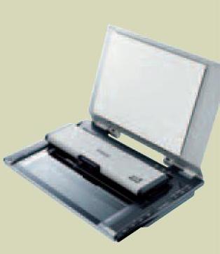

Canon LIDE 500F
Bewertungen dort lesen!
Also: wer was Gscheites will - CANON (500F) kaufen!
CIS-Scanner ohne Netzteil.

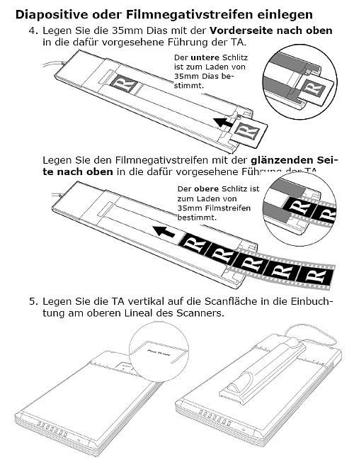

PS: beim Medion muss man Negativstreifen/Dias reinfummeln, beim Canon legt man den Streifen einfach zwischen die Führungen auf das Scannerglas. Für jedes Bild muss man halt die kleine (USB-gespeiste) Beleuchtung eine "Kerbe" weiter setzen.

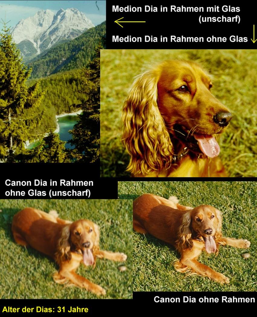

Ich "warte" auf ein paar (31 Jahre! alte) Dias mit/ohne Glas, die dürfte er - von der Bart-wux-zeit abgesehen, ned sooo schlecht machen. Vermutlich muss man an den zahlreichen Einstellungen rumtüffteln, um brauchbare Ergenisse zu erhalten.

Dias in Rahmen MIT Glas vertragen beide Scanner ned - ist eigentlich klar.
Damit kam mein uralter Olympus-Scanner klar, bei dem man die Schärfe/-ebene manuell oder automatisch einstellen konnte. Bei teuren Filmscannern ist das eine Selbstverständlichkeit - ich nehme an, bei dem von Bruno erwähnten Nikon/Nikönen detto.
Dias in Rahmen ohne Glas macht der Medion ganz gut, aber es dauert und dauert und dauert. Der Canon bringt nur unscharfe Sachen zuwege, da muss man die Bilder aus den Rähmchen nehmen, dann klappt es. Bei ein paar tausend Dias ein mühsames Unterfangen.
Ich würd sagen: um seinen Preis (vor allem in Deutschland um € 69.99) ist der Medion brauchbar - der Canon 500F ist ein paar Pfenniche teurer und macht seine Aufgaben besser. Der Medion verschustert zusätzlich viel Zeit mit wildem Kalibrieren, mal sehen, ob man ihm das austreiben kann.

Es gibt ja schon den Canon 600F, der hat KEIN Netzteil, der Deckel lässt sich voll aufklappen (beim Medion zwar abnehmen) ..... und er hat eine Scaneinheit, die bis zu SECHS (ungerahmte) Dias/Negative gleichzeitig scannt. Ein bisserl teurer ist er halt.

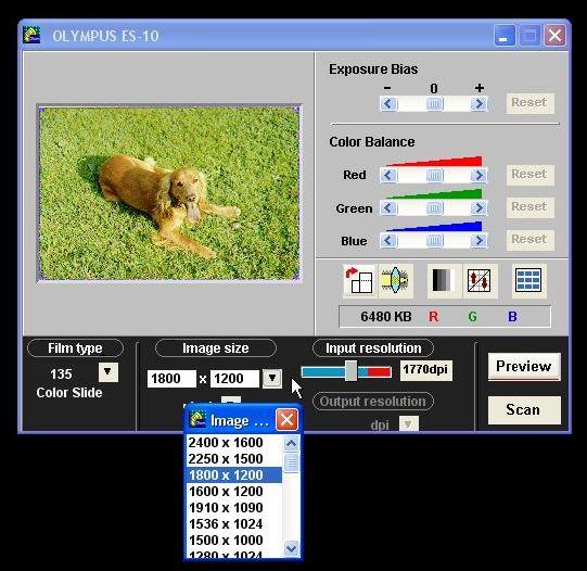

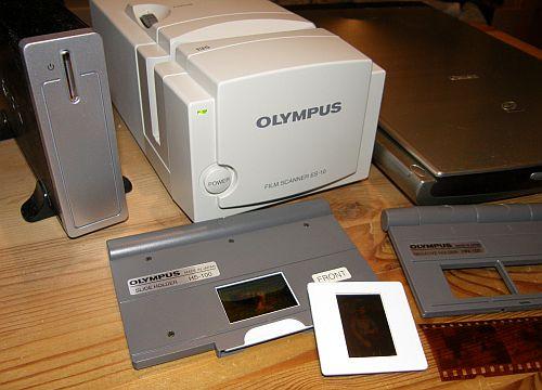

Jetzt habe ich meinen uralten Olympus ES-10 Scanner hervorgeholt ... uiii, da war vielleicht Staub drauf (ausn vorigen Jahrtausend).
Der hat noch PARALLELANSCHLUSS und rattert beim Scannen gemächlich vor sich hin.
Vor vielen Jahren hat Olympus die letzten Treiber für WinMe (!) rausgebracht. Das Zeuchs funzt alles nimmer. Doch sieheda, was brachte meine Suche? Da hat doch ein vifes Kerlchen ein Programm für Win2000/WinXP geschrieben, zwar bloss ne Testversion, zudem stellt sie im July 2005 spätestens den Betrieb ein.
Also die 600KB runtergeladen, die Paralleschnittstelle im Bios aktiviert, die Jahreszahl auf 2005 zurückgesetzt - und was soll ich sagen: das Zeuchs funzt !
Auch bei gerahmten Dias mit Glas kann man super scharf stellen.
um die 130 Eu:
http://www.idealo.de/preisvergleich/OffersOfProduct/546584_-canoscan-lide-600f-canon.html
Der arbeitet mit LED; ist das nun besser oder schlechter als CCD?

Zurück zum Olympus: die Scharfstellung funzt (halbautomatisch) toll für jede Art von Dias (ega ob mit oder ohne Glas) und Negative.

Obwohl der Olympus ES-10 hinhaut, ist die Qualität (Neupreis war > 900 DM ... damals der günstigste Filmscanner, alle anderen kosteten von 1500 € an aufwärts) doch niedriger als bei meinem Canon Lide80. Dazu kommt der vergrösserte Dreck beim Oly.
