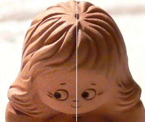

Hat man bei schlechten Lichtverhältnissen ausnahmsweise seine Scheinwerfer zu Hause vergessen, kann man später am PC versuchen, das Video entsprechend aufzuhellen. Je nach Methode werden dann allerdings Körner und Bildrauschen sichtbar, was sich nur schwer und mit weiteren Qualitätseinbussen beseitigen lassen.
Ein neuer Filter fur Adobe PP, AE und VirtualDub macht das m.E. sehr gut, besser als alles andere, was ich bisher probiert habe.
Das Original
Nach dem Aufhellen
Nach dem Aufhellen mit Neat Video entrauscht
Das Plugin gibt es hier: http://www.neatvideo.com/
Laut Angaben des Herstellers lässt sich die Trial nur für Clips <30Min und Bildgrössen bis zu 640x480 verwenden. Bei mir (in PP2) macht es aber auch Bilder in DV-PAL-Auflösung. Das unten rechts eingeblendete Wasserzeichen sieht man auf den Screenshots nicht weil ich die Bilder auf 110% skaliert habe.
Wie hellt ihr ggf. euer Material auf?

Neee .. also ich habe in Premiere div. Filter - und mit bzw. über die STORM2 welche (die in RealTime arbeiten). Durch div. Kombinationen (auch mit Rauschfilter) kommten man da ein Stück weiter.
Dein Bild oben sieht allerdings nicht schlecht aus. Dummer Weise: Das PlugIn koscht halt Teuros Ähemmm ... (!)

Das Ergebnis nach dem Entrauschfilter ist meistens matschig. Die feinen Strukturen, wie z.B. Haare verlieren sich hierbei. Ich würde versuchen doch weniger stark anzusetzen.
Bringt es eventuell mehr, zuerst zu entrauschen und dann aufzuhellen?
Nein, man muss erst aufhellen. Umgekehrt gehts nicht. Ich hab erstmal auch nur die Automatik benutzt. Da gibt es jedoch noch allerhand Einstell- und Feintuning-Möglichkeiten. Die hab ich aber z.T. noch nicht kapiert. Und auch beim Aufhellen gibt es endlos viele Möglichkeiten (Kontrast/Helligkeit, Gamma, Tonwert...).
Klar, jeder Filter geht zu Lasten irgendeines anderen Parameters. Rauschfilter bügeln die feineren Details (und Falten) weg. Da kann man halt nur zwischen Pest (dunkel) und Cholera (matschig) wählen. Vielleicht ein bisschen zu hell, trotzdem ist das weiter oben bisher das beste Ergebnis, was ich erzielt habe.
