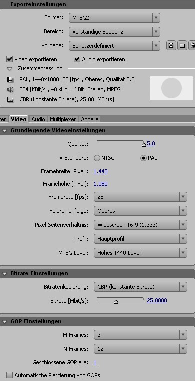

Ich habe mich mal mit dem SteadyMove in Premiere Pro 2.0 hier beschäftigt um HDV-Clips zu beruhigen. Das Plugin in P-Pro 2.0 ist ja eine abgespeckte Version mit nur zwei Einstellparametern. Habe herausgefunden, dass ich zwar diese Settings nehmen kann, aber bei Anwendung von SteadyMove " bei der Feldreihenfolge "Unteres Halbbild zuerst" wählen muss. Ich "beruhige" die HDV-Clips jeweils einzeln in einer separaten Sequenz und füge dann erst das gerenderte Ergebnis in mein Projekt ein. Mit dem Ergebnis bin ich recht zufrieden.
