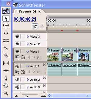

Hi,
also ich bin hier langsam am Verzweifeln...
Also ich schneide mir eine Sequenz passend zu und möchte nun an einer Schnittstelle, wo ich was rausgeschnitten habe, eine Videoüberblendung machen, also so eine, wo die Bilder ineinander übergehen. Premeire nimmt dann aber immer innerhalb der Blende noch wieder Frames mit rein, die ich vorher weggeschnitten habe und das obwohl ich die beiden Clips in der Länge der Blende überlappen lasse.
Was mache ich da denn bloß falsch?
Gruß
TGB
Beitrag Beitrag 1 - Verfasst am: Mo Apr 24, 2006 14:50    Titel: Antworten mit Zitat
Mußt halt Deine Schnittstelle so vorbereiten wie auf der Grafik dargestellt, dann klappt es:
Wenn Du nur einen Stumpfstoß machst, dann nimmt sich das Progi halt das benötigte Überblendmaterial aus den Reserven im Clip.

Beitrag Beitrag 2 - Verfasst am: Mo Apr 24, 2006 15:03    Titel: Antworten mit Zitat
Also muss ich sie in denau der Größe überlagern lassen, wie die Blende lang ist. Gut, das Dumme ist nur, dass mir dann vom Audio soviel fehlt...
Beitrag Beitrag 3 - Verfasst am: Mo Apr 24, 2006 15:14    Titel: Antworten mit Zitat
Nun bist Du gerüstet, kannst es mit einer Spur oder mit mehreren Spuren übereinander üben.
Lese auch noch das Handbuch und die Programmhilfe zu diesem Thema.
