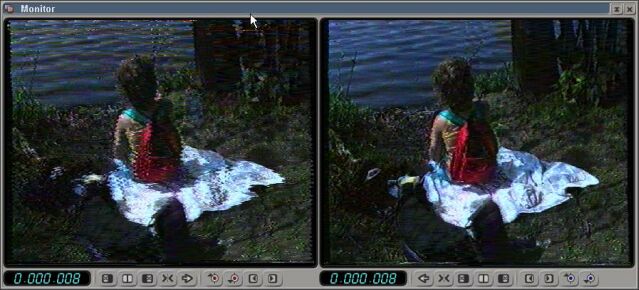

Als erstes möchte ich mich bei den Usern bedanken, die der Auslöser für diesen Beitrag waren. Wenn jemand, derart viele analoge Bänder wie ich hat, wird er in der Regel bestrebt sein so unkompliziert und vielseitig wie möglich seine Bänder ins digitale Zeitalter zu retten. *piep* von MoeKo, der meint, die wahre Kunst einer Korrektur stellt sich bei eigenen, schlechten Bändern heraus. Ich suchte mein übelstes Problemband. Es handelt sich dabei um ein SVHS-C Band meiner Weltreise 1996. Das band war neben einer Stereobox gelegen und weist schwere magnetische Störungen auf (heul). Für einen Test geradezu ideal, wer hier noch was retten kann ....!?!
Übrigens sieht nur ein Band von mir so aus ;-)
Links das bild ohne Korrektur, rechts das mit, sprich mit gezogenem Jumper6. Das es sich bei den "Fransen" oder Störungen nicht um interlace handelt lässt sich leicht beweisen, da sich die Decke ja nicht bewegt hat und die selben magnetischen Störungen aufweist wie der Körper von Melanie. Sprich, dieser Bandfehler zieht sich vertikal durch das ganze Bild und im ursprünglichen Bild sind zusätzlich oben links im Wasser noch schwere Störungen zu erkennen.
Doch relativ beeindruckt von dem Ergebnis wollte ich nun mehr wissen. Im Posting hatten wir es ja von den verschiedensten "Fehlern" in einem analogem Video, sei es beabsichtigt oder nicht.
Mein "Forscherdrang" ließ mich nun an die beabsichtigte Seite von Fehlern herangehen. Keinen mahnenden Zeigefinger heben ;-) soll auch kein Aufruf zum Kopieren sein. Aber ich habe z.B. eine Menge, damals sehr teure Workshops auf VHS gekauft, weil es einfach nichts anderes gab. Darf ich diese nicht ins digitale Zeitalter retten?
Was ist wenn der letzte VHS Recorder/Player "seinen Geist" auf gibt und diese Dinger es gar nicht mehr auf DVD gibt?
Somit sei mein Handeln gerechtfertigt ;-)
Mit gestecktem Jumper 6
Mit gezogenem Jumper 6 und ohne dem lästigen Helligkeitspumpen

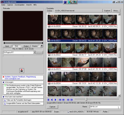

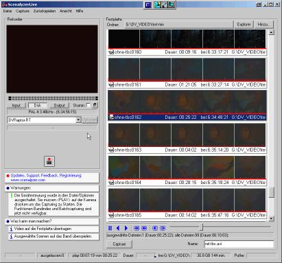

Zur Technik:
Die Wandler können auch an einer normalen Firewirekarte angesteckt werden.
Beim ADVC-50 ist der Jumper 6 zu ziehen um den Effekt zu erzielen,
Beim ADVC-100 muss an der Frontseite der Umschalter ca 10-15 Sec gedrückt werden.
Nach dem Ausschalten wird diese Einstellung wieder rückgängig gemacht.
