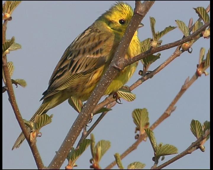

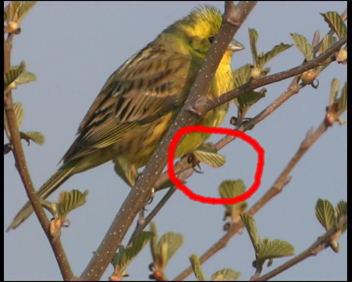

habe hier mal 2 Filmbilder, die zeitlich etwa 3 Sekunden auseinander liegen:
   Filmbild1: www.fuchsfilm.de/bilder/v1.jpg
ist schön und scharf, während
   Filmbild2: www.fuchsfilm.de/bilder/v9ur.jpg
eigentlich eine komplette Unschärfe zeigt, besonders im Blatt unter dem Vogel zu erkennen.
Wie gesagt wurde die Filmsequenz mit einer Canon XL-1 mit 300-mm-Fotoobjektiv gedreht. Das Objektiv ist manuell und nur über einen „Blechring“-Adapter an der Kamera befestigt. Schärfe und Blende wurden manuell eingestellt. Da kann sich eigentlich nichts ändern.

ich habe mir die Bilder angesehen. Bist Du sicher das sich absolut nichts bewegt, weder der Ast mit dem Vogel noch die Kamera, da Du mit 300mm (Foto) Brennweite ein enormes Tele hast mit einer dementsprechen sehr kleinen Schärfentiefe?
Und was heisst Blechring Adapter, da darf absolut kein Spiel vorhanden sein sonst sind Unschärfen programmiert.

"Enormes Tele" dürfte reine Untertreibung sein, es handelt sich um ein Fernrohr mit einer vergleichbaren Brennweite im Meterbereich (!). Hast schon mal ausprobiert, ob das in Innenräumen (=Windstille!) auch so ist? Du bewegst Dich in Bereichen, wo man die Luft bereits flimmern sieht. Ohne Schmarrn...

Wenn man das zweite Bild genauer anschaut, kann man sogar die Interlace-Kämme sehen (rechts unten). Das deutet auf Bewegung hin.

Der Vogel mitsamt dem Ast wird sich schon etwas bewegen.
Wenn man die Interlace-Kämme sehen kann, bin ich nun überredet worden, dass dies auf  Bewegung hindeutet.
Früher jedoch habe ich bei 16-mm Film mit gleichen Voraussetzungen gearbeitet. Mein 300-mm Objektiv mit 2-fach Converter hatte auch ca. 2100 mm Foto-Brennweite (300 mm x 2-fach x 3,3 Faktor Film) wie jetzt bei DV (300 x 7 Faktor). Die Motive sind auch gleich geblieben (Tiere in freier Wildbahn).
Da mag sich eben bei DV die gezwungenermaßen überall in der Natur befindliche B e w e g u n g s u n s c h ä r f e mehr bemerkbar machen als vorher bei Celluloid.
Das damals verwendete Filmmaterial ist nach Aussagen von Kollegen wohl weit weniger empfindlich als die jetzt angewandte DV Technik. Zusätzlich mag noch evtl. ein Luftflimmern das Ganze beeinflussen.
M u ß   i c h   w o h l   m i t   l e b e n – oder ??

Wenn man zwischen den beiden Bilder hin- und herschaltet, bekommt man den Eindruck, daß der Bereich der Tiefenschärfe in Richtung des Objektivs verschoben hat, oder eher das Objekt selbst vom Objektiv sich wegbewegt hat.
Die einzige Möglichkeit sehe ich nur in der Vergrößerung der Tiefeschärfe, aber vermutlich durch die maximale Blende des Objektivs schon eingeschränkt?

…  eigentlich ist der Abstand Kamera zu Vogel gleich geblieben und die Öffnung des Objektivs war auch etwa Bl. 11 bei 1/50 sec.
Vielleicht hätte man stattdessen mit Bl. 8 bei 1/100 sec. filmen sollen (aber die blöde XL-1 schaltet immer wieder nach 5 Min. automatischem Standby vom System her (?) auf 1/50 sec. wenn man das Ding wieder anmacht).
Und auf die Schnelle - wie`s  beim Tierfilmen oft so ist – denkt man nicht immer daran !!
Vielleicht sollte man mal anstelle Halbbildmodus im Vollbildmodus filmen, um diese Interlaced-Geschichte auszuschalten - aber dann bei schnellen Bewegungen ... ?
