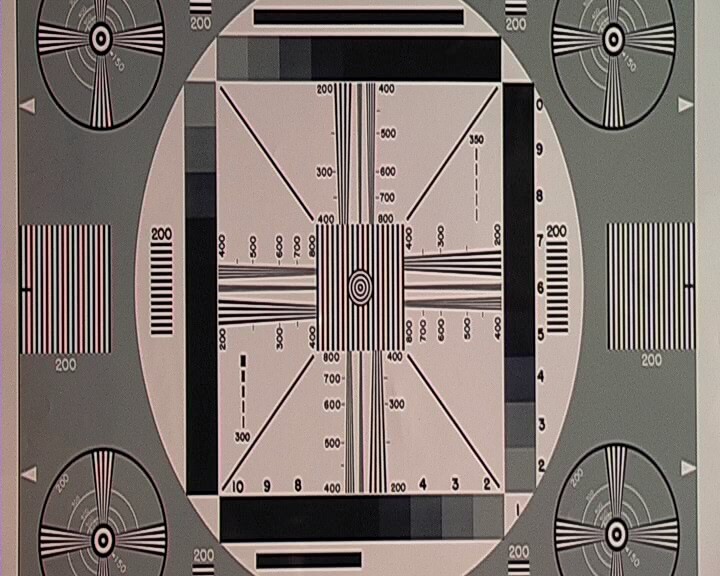

Ich habe eben meine Cam genommen und bin durch die Menüpunkte gegangen, bin dabei auch auf "Picture Adjustment" gestoßen. Dieses ermöglicht im Manuell-Modus eine Änderung der "Sharpness" und "Color". Ich werde also mal zusätzlich Testbilder machen mit minimalster und maximalster "Sharpness" zum Vergleich.

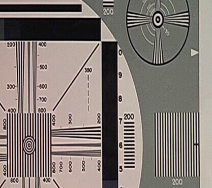

Auf den jap. Testbildern sieht das ja nicht so gut aus. Leider läßt sich das auch nicht mit der Schärfeeinstellung beseitigen, wie man zum sog. Halo-Effekt nachlesen kann. Beim Anschauen des Filmes ist es dann aber hoffentlich nicht mehr auszumachen?

mit Deinen Bildern stimmt irgendwas nicht. Die Treppen sind ja auch an den Kreisen. Du hast als einziger bei 16:9 runde Kreise, kann aber bei 720x576 nicht sein.
Eine Beurteilung der Schärfe ist leider so nicht möglich, man "ahnt" aber die vertikale Auflösung.

Eben habe ich meine neueren Screenshots zu meiner Kamera hochgeladen, d.h. im Thread unter Anleitungen müßte man sie jetzt auch sehen können.
Ich habe die AVI's in VD geladen und über Clipboard und Irfanview wieder abgespeichert. Jetzt stimmt natürlich die tatsächliche Aspekt-Ratio nicht mehr, so wie Scenalyzer korrekt in quadratische Pixel umgerechnet hatte.
Hier noch ein Screenshot, bei dem von 4:3 auf 16:9 umgeschaltet wurde, aber den Ausschnitt unverändert gelassen wurde. Erst bei den tatsächlichen 16:9 Screenshot habe ich den Ausschnitt wieder auf das Testbild angepasst.
Gesamtbild
Ach ja, die Möglichkeit das Bild in der Schärfe (Picture Adjustment) zu verändern hat nicht an dem "Halo"-Effekt geändert. Nur das Bild wurde bei minimalster Einstellung unschärfer.
Ich werde als nächstes alle Testsequenzen auf eine DVD brennen und am TV anschauen, um zu sehen, inwiefern der "Halo"-Effekt auswirken tut.

Der "Halo-Effekt" ist eine unvermeidliche Nebenwirkung der elektronischen Nachschärfung per Kantenaufsteilung.
Mit Photoshop kannst Du das wunderschön mit dem Filter "Hochpass" simulieren.
Per Post-Produktion kann man den Halo zwar abschwächen, aber ganz weg kriegt man ihn nicht.
Die besten Ergebnisse lieferte bisher AfterEffects, wenn ich eine Zusatzebene mit dem "Relief" Filter drübergelegt habe und dann mit dem Transfer-Mode und der Ebenentransparenz die bestmögliche Wikung "approximiert" habe.
Ob man den Halo überhaupt sieht bzw. als Fehler beurteilt liegt allerdings entscheidend am verwendeten Bildwiedergabegerät.
Handelsübliche 32Zoll 16:9 100Hz Fernseher beispielweise bügeln den wieder weg.
TFT-Displays ( z.B. mein Daewoo 15") können damit sogar "besser" aussehen.
Ein Video-Monitor (z.B. mein Sony PVM-1440) dagegen zeigt solche Dinge unbarmherzig auf.
