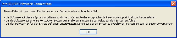

Sodale, WinXP läuft perfekt, was sich von den beigelegten WinXP-Treibern nicht installieren liess waren ViiV (verlangt Vista
- seltsam, warum stehts dann unter den WinXP-Treibern) und Intel Storage Matrix ("Computer zu schwach" ? ? ? )
Bliebe noch der "Ethernet-Controller", der keinen Treiber findet. Verbindung mit dem Internetz natürlich nicht möglich. Wie kriege ich nun raus, welchen Treiber der PC da will?
Ich guck heute abend mal nach, welcher Treiber unter Vista dahinterhängt.

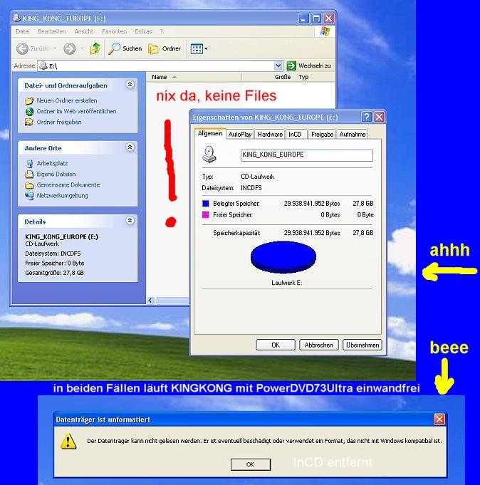

Unter Vista, auch am 8818 (mit HDDVD-Firewire-Laufwerk) unter WinXP wurde der Inhalt der KINGKONG-HDDVD angezeigt, abgespielt natürlich auch.
Nun passierte Folgendes: der Inhalt wird NICHT angezeigt (technische Abb a), aber alles ist okay, abgespielt mit PowerDVD wird sie auch einwandfrei.
Ich dachte, an der Nichtanzeige ist InCD schuld ("INCDFS"), also wirfst das Nero InCD raus. Was passiert?
Die HDDVD wird gar nicht mehr erkannt (techn. Abb b), aaaaaber trotzedem einwandfrei abgespielt :-|
Der Treiber ist von Ralink, Version 2.1.1.0 vom 21.9.07.

Das ist der Treiber der mir unter Vista im Gerätemanager angezeigt wird ........ auf dem 8828, nicht auf dem Notbuch von dem ich poste.
Beitrag Beitrag 53 - Verfasst am: Do Jan 03, 2008 21:50    Titel: Antworten mit Zitat
Hmmm, sehe gerade, dass die (Intel)LAN-Treiber unter Vista und WinXP voll identisch sind, offenbar haben die Dep... Hudler bei WinXP den falschen Treiber raufgeknallt.
Bei Vista steht also auch "INTEL" :-| ... dort funzt er also.
Werde mich mal bei Ralink schlau machen, aaaaaber die machen doch offensichtlich nur Wireless ?
Bei WirelessLAN sind die beiden Treiber (von Ralink) total verschieden für Vista/WinXP und der für Vista (!) ist vom 21.9.2007 ... für WinXP vom 27.9.2007
Beitrag Beitrag 54 - Verfasst am: Do Jan 03, 2008 22:01    Titel: Antworten mit Zitat
Obiges galt für WLAN ...
Als Netzwerktreiber ist installiert INTEL (R) 82562V-2 10/100 vom 19.6.2007 Version 9.9.13.0 ......
Aber Kabelkram nutze ich nicht .... nicht frauenkompatibel ....
Beitrag Beitrag 55 - Verfasst am: Do Jan 03, 2008 22:38    Titel: Antworten mit Zitat
JUDIHUI, ich hab ihn! (Dem Intscheniör ist nix zu schwör!)
Mit mordsmässiger Intellitschenz & Schlauheit aus tausenden Intel-Treibern rausgefunden! Jetzt ist alles im grünen Bereich!
PRO2KXP.EXE 12.5 MB <--- LAN-Treiber für Medion 8828 / WinXP ... draufclickern
