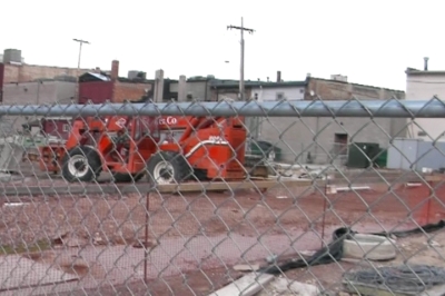

Mich tät mal interessieren, was die JVC MPEG Camcorder so zuwege bringen. Werde mal mit einer CF oder/und dem Notebook zu einem Händler marschieren und etwas aufnehmen.
Oder hat jemand ein "Originalfile", ein kurzes?
http://www.bobbybjoraker.com/videogallery/Unlighted_Room_in_Daylight.mpg
http://www.bobbybjoraker.com/videogallery/Late_Afternoon_Overcast.mpg
von der MC 500
von der MC 500
Jetzt fehlt noch ein File von einem JVC-HDD-ler, dann sieht man auch den Unterschied oder Nichtunterschied 3-chip/1-chip
Danke für den Link - eine abendfüllende Aufgabe für GetRight bei meine 64 Kbit ISDN ...
Den nächstliegenden Händler, der HDD haben sollte (allerdings um 50% teurer als ein Internetler, da er zu Bruttobrutto verkauft) hebt das Telefon nicht ab. Naja, dafür kauf ich auch nix bei ihm :-)
Ergänzung: habe das zweite File runtergeladen ... schock ... entweder ist der Reschisseur aus einer Anstalt ausgebrochen oder der JVC 3CCD so ein Sch... dass es ärger nimmer geht. Tippe auf ersteres.
Man kann sich wirklich nur mehr auf das verlassen, was man selbst verbricht .. ääähhh filmt.
1000 € für sowas ... toc, toc, toc sagt da der Obelix!
