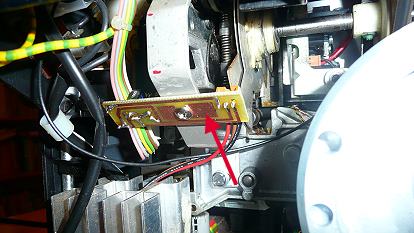

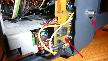

Habe heute Nachmittag endlich in meinem Projektor (Bauer T525) die lange bei mir herumliegende Sync-Steuerung eingebaut und eben habe ich die ersten Probeläufe abgeschlossen.
Voller Erfolg, die Kamera regelt über den Analog-Ausgang den Projektor auf die Synchrondrehzahl sehr schön herunter.
Jetzt ist der 100% synchrone Super8-Videotransfer ein Kinderspiel...
Links sieht man den Sync-Baustein mit der Kamera-Anschlußbuchse, rechts den eingebauten Zusatzträger mit der Lichtschranke.
Beitrag Beitrag 28 - Verfasst am: Mi Nov 07, 2007 21:05    Titel: Antworten mit Zitat
Jo ... dann hast damit das Optimale gemacht was man mit "Hausmittel" überhaupt hinbekommen kann
