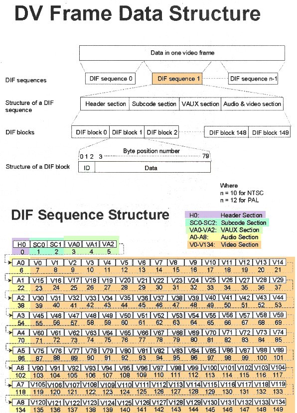

Wayne's interessiert: Aufbau eines DV Frames
Bild 720x480/720x576 eingeteilt in 10 DIF (data in frame) Sequenzen zu je 12.000 Bytes bei NTSC, 12 DIF Sequenzen bei PAL
In jeder DIF Sequenz sind 150 DIF Blocks zu 80 Bytes (= 12.000 Bytes)
135 DIF Blocks für Videoinformation
9 DIF Blocks für Audio Information
6 DIF Blocks für Header, Subcode, Video Auxiliary
Natürlich marschiert das Bild keineswegs Zeile für Zeile rüber, sondern die Daten sind wild geschachtelt (wie es auch bei CD-Daten üblich ist), um bei Defekten eine leichtere Wiederherstellung zu ermöglichen

Beitrag Beitrag 30 - Verfasst am: Di Okt 18, 2005 10:49    Titel: Antworten mit Zitat
Allerdings werden effektiv nur um die 450.000 Pixel zur Videoaufnahme verwendet.
Wieviele Pixel für die Aufnahme verwendet werden, hängt von den CCDs ab. Aber wieviele gespeichert werden, das ist ganz klar:
414720 (Y)
103680 (U)
103680 (V)
