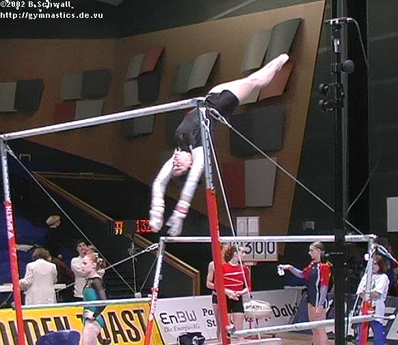

Was ich mit zu scharf meine sind solche Effekte, wie man sie z.B. noch hier an dem leicht schrägen Holm auf der linken Seite sehen kann (obwohl das Bild schon leicht verkleinert ist). Oder auch oben in der Mitte die Holzkante. Vor allem bei hohem Kontrast im Bild und bei schrägen Linien neigt die (meine?) mx300 dazu, die Linien wohl überscharf abzulichten. Noch schlimmer wird es, wenn man feine schräge Strukturen (z.B. Holzvertäfelung wie hier) hat. Im Standbild sieht das hervorragend aus, im Video fängt es zum Teil schrecklich an zu flimmern, wenn die Kamera geschwenkt wird.
Für mich waren diese Effekte bisher immer ein Zeichen dafür, daß es die Kamera in solchen Fällen zu gut mit der Schärfe und/oder dem Kontrast meint.
Auch, wenn obige Bilder progressive aufgenommen und dann um 90° gedreht wurden, den Effekt habe ich auch bei ganz normalem Interlaced-Filmen.
