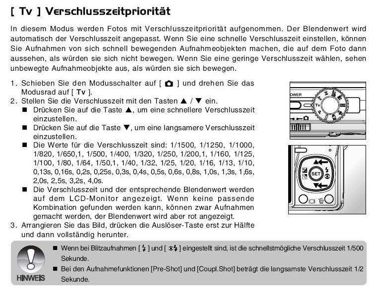

Das was du verlangst hast doch FAST JEDE ... Stellung P, Tv, Av, M
Tv ist Zeitvorwahl, da kann ich (bei der Aldi Traveler 8300) JEDE Zeit von 1/2 bis 1/1500 voreinstellen und die Kamera stellt die geeignete Blende (richtig) ein. Detto bei Av die Blende voreinstellen, bei M beide unabhängig voneinander (speziell auch für Über-/Unterbelichtungen).

Am 31.10. verkauft ALDI extra für den maxl die Traveler XZ6 (10 Megapixel, 6-fach-Zoom) mit allerhand kompletten Zubehör um 169 €, mancherorts im Abverkauf (da schonmal im Verkauf) um 129 €.
Das komplette Manual zum Durchblattln kannst dir HIER runterladen.
