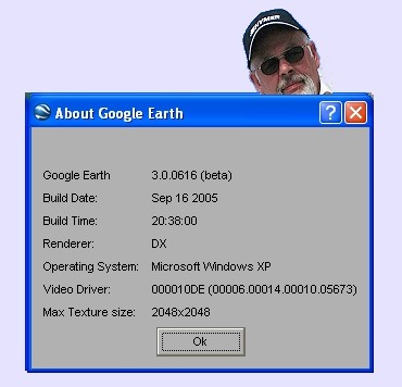

Beitrag Beitrag 17 - Verfasst am: So Sep 25, 2005 16:10    Titel: Antworten mit Zitat
Pro Version läuft
